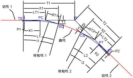

下图显示了缓和曲线的各种参数:
缓和曲线参数 描述
i1 缓和曲线曲线 L1 的圆心角,此圆心角为螺旋角。
i2 缓和曲线曲线 L2 的圆心角,此圆心角为螺旋角。
T1 从交点到 TS 的总切线距离。
T2 从交点到 ST 的总切线距离。
X1 SC 处自 TS 的切线距离。
X2 CS 处自 ST 的切线距离。
Y1 SC 处自 TS 的切线偏移距离。
Y2 CS 处自 ST 的切线偏移距离。
P1 初始切线进入移动曲线的 PC 的偏移。
P2 初始切线出来到移动曲线 PT 的偏移。
K1 参照 TS 的移动 PC 的横坐标。
K2 参照 ST 的移动 PT 的横坐标。
LT1 长切线前缓和曲线。
LT2 长切线后缓和曲线。
ST1 短切线前缓和曲线。
ST2 短切线后缓和曲线。
