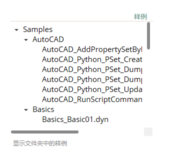

在“Dynamo 开始”页面中,这些样例在“样例”部分中列出:
若要使用样例,请打开与脚本关联的图形,然后再运行脚本。您可以在 Dynamo 编辑器中打开脚本以查看并运行该脚本,也可以通过使用 Dynamo 播放器来运行脚本。
