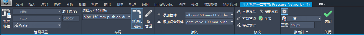

  3. 单击“确定”以显示“压力管网平面布局”功能区。
    “管道和弯头 ”选项默认情况下处于选中状态。系统将在命令行提示您指定第一个点或输入高程。

  4. 在功能区的“管网设定”面板上,确认已选择所需参考曲面,并且已将“覆土厚度”值设定为项目所需的值。
  5. 在功能区的“布局”面板上,指定压力管道的尺寸和材质。管道和弯头将共享相同的材质和标称直径。
