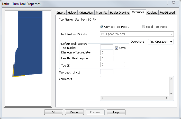

单击刀具预览图像进行平移和缩放。预览的方向由“选项”>“查看”>“机床”页面上的设置确定。在图像上单击鼠标右键可访问关联菜单。
名称 - 指定当前刀具的名称。
注: 若要编辑刀具的
“名称”,请使用
刀片/类型选项卡。
仅设置刀架 1 - 选择该选项仅为一个刀架设置刀具注册。
设置所有刀架 - 选择该选项可为多刀架机床的每个刀架设置刀具注册。在“刀架和主轴”列表中选择条目以选择要使用的转塔。
注: 可以选择的刀架由当前后处理文件确定。
默认刀具注册 - 指定刀具的注册设置:
- 刀具编号 - 指定刀具的刀槽编号。输入 0 以允许 FeatureCAM 在使用刀具时指定值。
- 相同 - 选中该复选框以使用“刀具编号”值作为“默认偏移注册”、“长度偏移注册”和“刀具 ID”值。取消选中该复选框可以单独设置注册值。
- 直径偏移注册 - 指定刀具的直径刀具补偿偏移注册编号。该值将以 <COMP-NUM> 形式传递给 XBUILD。
- 长度偏移注册 - 指定刀具长度偏移注册编号。大多数车床控制器都具有一个包含长度和直径偏移值的注册。在这种情况下,“长度偏移注册”是需要在 FeatureCAM 中设置的重要字段。该值将以 <OFFSET#> 形式传递给 XBUILD。
刀具 ID - 指定刀具的 ID 号。Bridgeport 车床和某些 Cincinnati 机床使用该字段。
注: 若要修调各个零件的注册值,请使用
刀具映象对话框。
操作 - 从列表中选择一个条目以指定 FeatureCAM 可针对其选择该刀具的操作类型。可以通过手动选择刀具来修调该设置。
最大。切削深度 - 这是该刀具允许的最大切削深度。
注释 -(可选)输入与刀具关联的注释。可以配置后处理器以输出这些注释。
