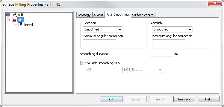

您可以使用“曲面铣削属性”对话框的“轴光顺”选项卡在曲面铣削刀具路径上指定轴光顺。
仰角 - 选择如何使刀轴的仰角光顺。如果仰角为
90
,会将刀具与 Z 轴对齐;如果仰角为 0
,表示刀具在 XY 平面中。
最大角度修正 - 输入光顺轴在仰角方向上可能偏离初始轴的最大角度。仅当非光顺刀具路径按大于此值向内移动小于“光顺距离”时,才会超过最大角度修正角度。在此类区域中,角度的变化可能大于“最大角度修正”,以得到光顺结果。
方位角 - 选择如何使刀轴的方位角光顺。方位角是
X 轴与 XY 平面中刀具投影间的夹角。
最大角度修正 - 输入光顺轴在方位角方向上可能偏离初始轴的最大角度。仅当非光顺刀具路径按大于此值向内移动小于“光顺距离”时,才会超过最大角度修正角度。在此类区域中,角度的变化可能大于“最大角度修正”,以得到光顺结果。
光顺距离 - 输入对刀具轴移动进行光顺的距离。使用“曲面上阶梯”或在原始刀具路径的方向突然变化(如直角拐角)时,刀轴的方向会快速变化,这样会留下停留标记。为了防止出现这种情况,“光顺距离”会调配方向的变化,并大大改进曲面精加工。

修调光顺用户坐标系 - 选择该选项可使用与用于生成刀具路径的用户坐标系不同的用户坐标系,来定义光顺的仰角和方位角。
用户坐标系 - 选择进行光顺时要使用的用户坐标系。
