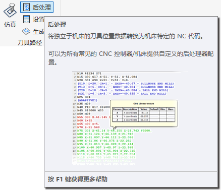

当您将屏幕上的刀具路径图像转换为针对特定 NC 机床的语言时,将进行后处理。该输出通常采用 G 代码的形式,即用于驱动机床的字母数字格式。其他机床将此 G 代码格式的变体用于其控制器。因此,尽管存在某种代码标准化,但部分机床使用不同的 G 代码格式。因此,Fusion 提供各种不同的后处理器。可将后处理器看作语言转换器。

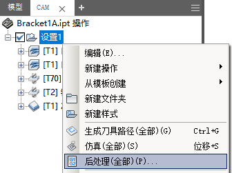

您可以对任意一个刀具路径或刀具路径的任意组合进行后处理。若要选择所有刀具路径,请单击“浏览器”中的“设置”。选择刀具路径后,可以在操作上单击鼠标右键,然后选择“后处理”。您还可以通过下拉“操作”面板来访问该选项。

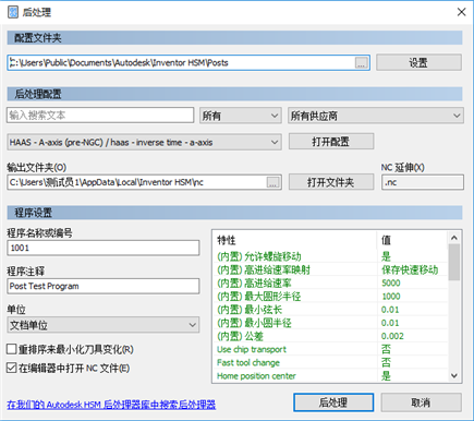

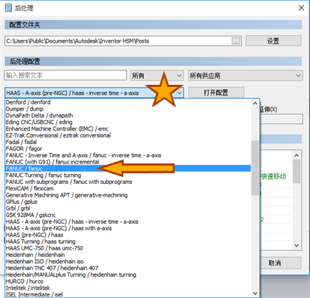

“后处理”对话框页面上有很多选项可以控制。我们要重点介绍的事情是,选择正确的机床后处理器。下拉对话框中“后处理器配置”部分下的列表,然后滚动到 Fanuc 常规后处理器。Inventor HSM 包含大量精选的后处理器,用于各种 CNC 控制器。

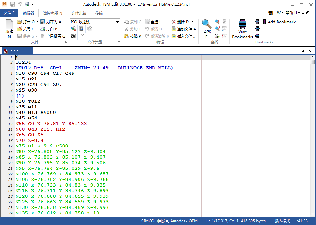

选择正确的后处理器后,按页面底部的“后处理”按钮。如果“在编辑器中打开 NC 文件”处于选中状态,则默认编辑器将打开,并显示 NC 输出。

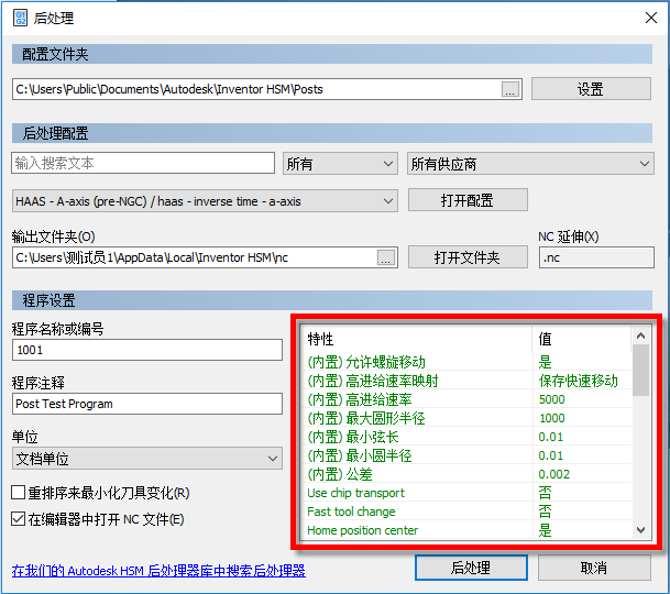

如果后处理似乎不适用于您的机床,可能只是因为您打开/关闭了使输出生效的设置。选中可用的参数以添加或禁用函数。每个后处理器的选项都不尽相同。
