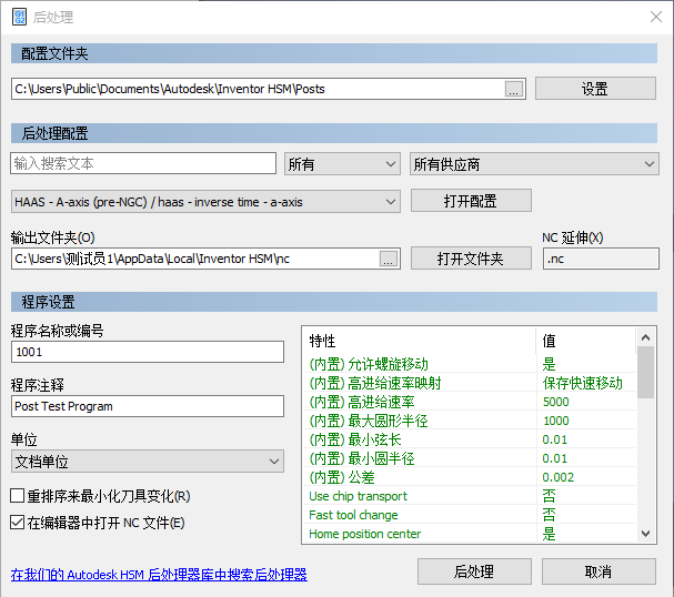

“后处理器”对话框概述。
配置文件夹:这是系统查找后处理的位置。
后处理配置:这是选择激活后处理的位置。
在“后处理”选择区域中,将显示与您的选择匹配的后处理。如果未显示后处理,请调整搜索过滤器选项。如果仍然无法找到适合于您的机床的后处理,请返回至设置(如上所示),然后选择“打开 Autodesk HSM 后处理器库”。联机库包含更大的后处理选择集供选择。
输出文件夹 - 这是想要将新 NC 程序保存到的位置。
NC 扩展名 - 大多数情况下,NC 文件扩展名将为 .NC。某些机床可能需要特定的文件扩展名。
程序设置:这些是可插入到 NC 程序中或者将影响 NC 程序输出格式的设置。
大多数机床/控制器可以通过几种方式来执行相同操作。NC 程序也可以基于可用的机床选项而变化。后处理通常具有启用/禁用功能的“参数”。在下面的亮显部分中,有许多可改变 NC 程序输出的开关。如果后处理似乎不适用于您的机床,可能只是因为您打开/关闭了使输出生效的设置。并非每个后处理器都具有相同参数。
