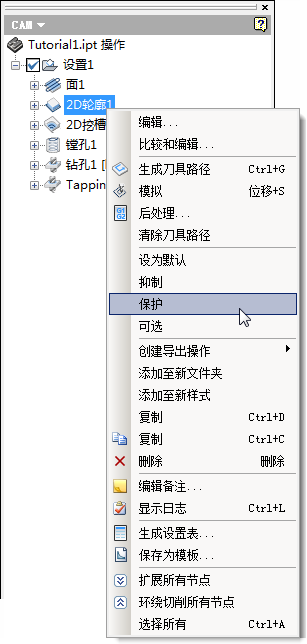

若要保护操作,请在 CAM 浏览器中的操作上单击鼠标右键,然后从弹出式关联菜单中选择“保护”。同样,您可以再次选择“保护”以取消保护。一旦取消保护,操作将自动标记为无效,并且必须重新生成。
保护操作

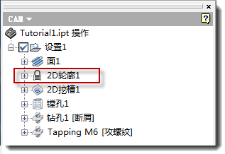

操作受到保护后,将会显示在 CAM 浏览器中并且会带有挂锁图标。
“2D 轮廓 1”操作受到保护并显示有挂锁图标

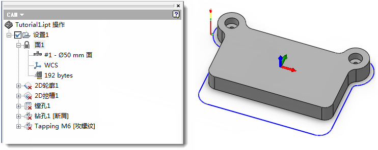

当更改模型时,所有未受保护的操作通常会变为无效,而受保护的操作将不受影响,您可以继续使用刀具路径,就像它是最新刀具路径时一样。
对模型进行更改后受保护操作的刀具路径
