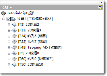

CAM 浏览器是您的所有刀具路径的占位符。所有刀具路径均组织在描述物理设置(例如您的工件坐标系)的设置文件夹中。一款完善的程序由一个或多个包含实际生成的刀具路径(刀具位置信息)的独立操作组成。对于更复杂的设置,可以使用它将操作组织到子文件夹中。
CAM 浏览器中设置和操作的顺序也是通常在最终 NC 程序中反映的顺序,或者模拟刀具路径时的顺序。刀具路径阵列化和刀具重排序是仅有的两项可影响所列顺序的功能。

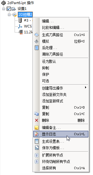

Inventor CAM 中生成刀具路径后,操作有时可能会标记上橙色的复选标记。
橙色复选标记表示刀具路径已成功生成,但具有一个或多个警告
若要查看警告的内容,请在操作上单击鼠标右键,然后从弹出式关联菜单中选择“显示日志”

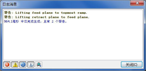

在下图中,“2D 挖槽”操作无法清除所有选定的区域,因为没有足够的空间以使用指定设置完成斜插。
这将会在日志中显示以下警告:

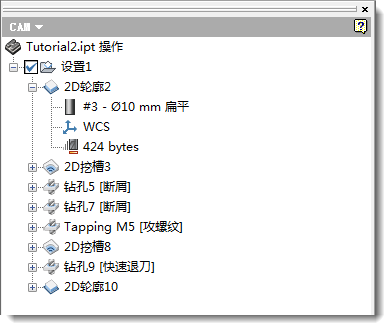

扩展信息
CAM 浏览器中名称的旁边可以显示其他信息。请参考在 CAM 浏览器中显示扩展信息的步骤帮助主题以显示有关 CAM 浏览器选项的详细信息。
