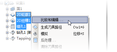

若要编辑多个操作,只需通过按住 Ctrl 键同时在 CAM 浏览器中单击每个操作以选择两个或更多操作。也可以通过按住 Shift 键或者通过围绕操作拖出一个框来选择一系列操作。
选择多个操作后,在某个选定操作上单击鼠标右键,并选择“比较和编辑”,如下图所示。
在选择多个操作后在弹出式关联菜单中显示的“比较和编辑”

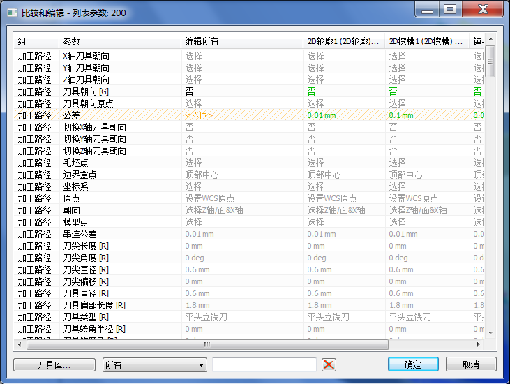

这样会打开“比较和编辑”对话框,所有可用参数都在单独行中列出,并且每个选定操作将在其各自列中列出。此外,通过“编辑所有”列,您可以在所有操作中为某个参数设置相同值。
“比较和编辑”对话框
通过单击操作所对应列中的任意值,或者在“编辑所有”列中,您可以更改提供的可编辑值。单击“确定”后,系统会提示您确认更改,然后保存所有更改的参数值,这样将会使受影响的操作无效。

“比较和编辑”对话框提供了所有选定操作中设置的概览。由于许多操作都具有大量参数,因此可以使用该对话框底部的过滤控件来过滤列表显示。
“比较和编辑”对话框中的过滤控件
在过滤器文本框中输入文本仅会显示名称与文本匹配的参数。例如,输入“刀具”将会显示所有与刀具相关的参数。允许使用部分名称;例如,输入“slo”将会显示“Slope”“From Slope Angle”“To Slope Angle”参数。

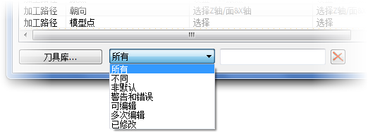

按状态过滤
过滤器下拉列表(默认设置为“所有”)将会根据状态来过滤显示的参数。
