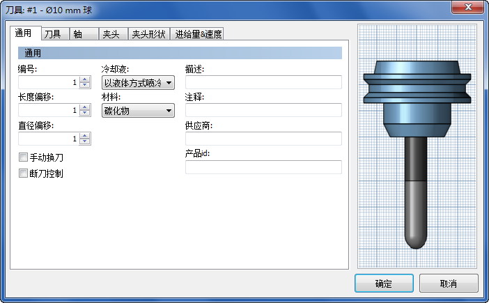

“常规”选项卡设置
编号:
用于在 CNC 机床上选择刀具的编号。
长度偏移:
刀具长度偏移的索引。在将刀具与按长度编制索引的多个刀尖配合使用时,通常需要设置该参数。
直径偏移:
刀具直径偏移的索引。
手动换刀
启用该选项后,将强制在具有自动换刀装置的机床上进行手动换刀。
断刀控制
启用该选项后,将在使用后检查有无断刀。
冷却液:
与刀具配合使用的冷却液的类型。
材料:
刀具材料。
描述:
刀具的文本描述。在整个 Inventor CAM 中显示的刀具名称中会包含该描述。
注释:
刀具的文本注释。注释通常包括在后处理输出中。
供应商:
刀具的供应商。可以使用该选项来确定使用的特定刀具。
产品 ID:
刀具的供应商标识符 (ID)。可以使用该选项来确定使用的特定刀具。

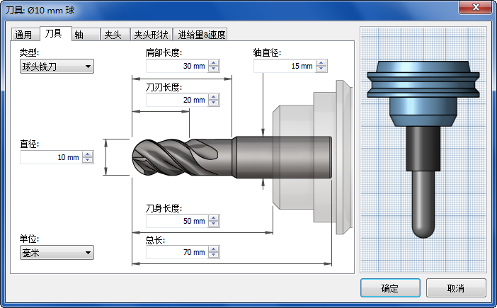

“刀具”选项卡设置
类型:
刀具的类型。
直径:
刀具的直径。
单位:
刀具单位(毫米或英寸)。
刀尖直径:
刀具的刀尖直径。
转角半径:
刀具的转角半径。
锥度角:
锥度角。
刀尖角度:
刀尖的角度。该角度用于计算刀具冲破材料所需的额外深度。
刀刃长度:
刀刃的长度。
肩部长度:
刀具肩部的长度。
刀身长度:
刀身的长度。
总长:
指定刀具的总体长度。
轴直径:
刀具轴/刀轴的直径。
螺距:
攻螺纹的节距,指定为攻丝之间的垂直距离。

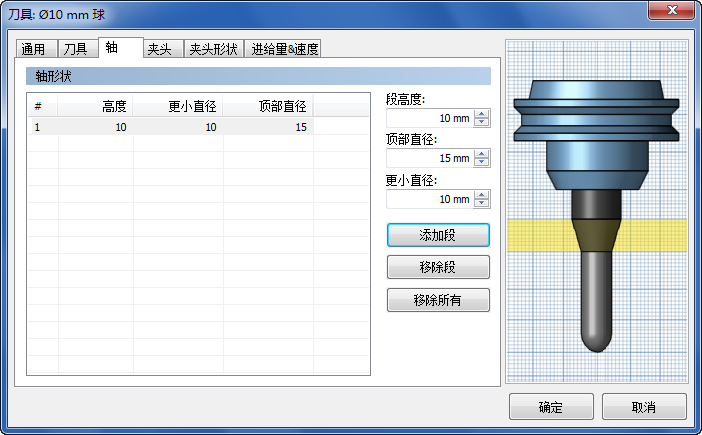

“轴”选项卡设置
段高度:
选定刀具轴段的高度。
上部直径:
选定刀具轴段的上部直径。
下部直径:
选定刀具轴段的下部直径。

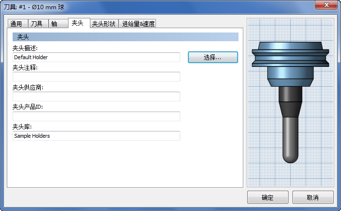

“夹头”选项卡设置
夹头描述:
刀具夹头的文本描述。
夹头注释:
刀具夹头的文本注释。
夹头供应商:
刀具夹头的供应商。
夹头产品 ID:
刀具夹头的供应商标识符 (ID)。
夹头库:
存储刀具夹头的库。

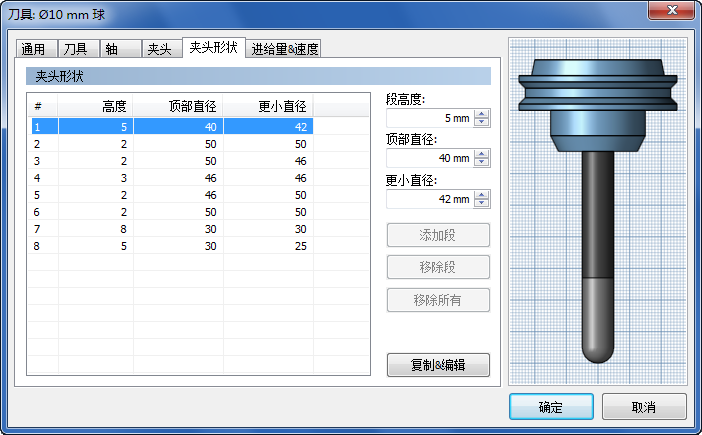

“夹头形状”选项卡设置
段高度:
选定刀具夹头段的高度。
上部直径:
选定刀具夹头段的上部直径。
下部直径:
选定刀具夹头段的下部直径。
