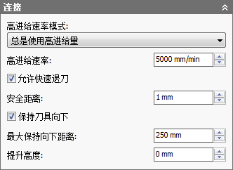

高进给速率
在预览和仿真中,黄色刀具路径表示快速移动,并且将输出为 G0、FMAX 或等效项,具体取决于后处理器配置。
有时,您可能希望使用高进给移动而不是快速移动。在这些情况下,可以在“连接”选项卡中设置高进给速率模式
将快速移动更改为速率为 5000 毫米/分钟的高进给移动
