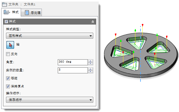

创建圆形样式
若要创建圆形样式,请执行以下步骤:
  1. 首先为要阵列化的单一特征或零件创建操作。
  2. 通过单击鼠标右键并从弹出式关联菜单中选择“添加至新阵列”,向新 CAM 浏览器文件夹添加操作。
  3. “阵列”操作对话框将会显示。从“阵列类型:”下拉菜单中选择“圆形阵列”
  4. 单击“轴”按钮,然后选择操作应绕其进行阵列化的轴特征。如果轴不可见,您可能需要从 Inventor 模型浏览器中选择它。
  5. 如有必要,启用“切换方向”复选框以反转阵列方向。
  6. “角度:”字段中,输入度数(360 度为默认值)并启用选项“等距”。这会在指定的角度范围内分配阵列实例。或者,您也可以测量两个特征之间的角度,然后在此处输入该角度。
  7. “实例的数量:”字段中,输入 5。这将会更新预览以在每个实例上显示刀具路径。
  8. 最后,从“操作顺序:”下拉菜单中,选择阵列是应根据刀具或操作对操作进行重排序,还是在阵列中保留操作原有的顺序。
