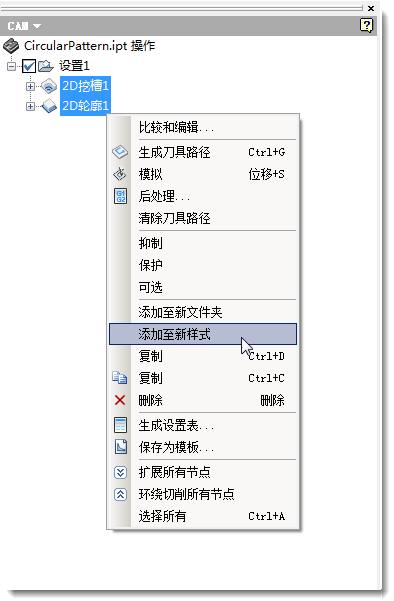

若要创建新刀具路径阵列,首先需要从 CAM 浏览器中选择要阵列化/复制的操作,然后单击鼠标右键,并从弹出式关联菜单中选择“添加至新阵列”
选择“添加至新阵列”
这将会创建一个包含选定操作的新文件夹,然后在该文件夹中创建阵列。

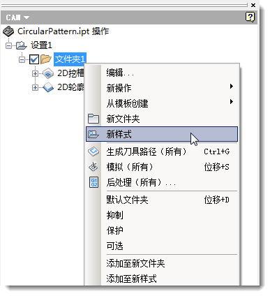

如果在文件夹中有要阵列化的操作,可以在该文件夹上单击鼠标右键,并选择“新建阵列”
将阵列添加至现有文件夹

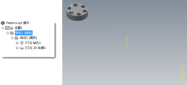

阵列嵌套和预览
可以通过将阵列放置在其他阵列文件夹中嵌套阵列。但是,在预览阵列时,请注意以下两个限制:
  1. 当预览包含多个操作的阵列时,仅预览第一个操作。
  2. 预览嵌套阵列时,仅预览与第一个操作相关的最顶部的阵列。
在下面显示的示例中,Pattern2(圆形样式)嵌套在 Pattern1(线性样式)中,但在 Pattern1 预览中不可见。此外,请注意,Drill1 仅显示为线性样式的一部分。

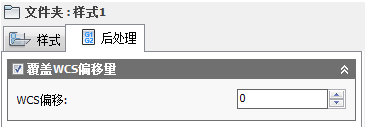

覆盖 WCS 偏移量
无论使用哪种阵列类型,在完成阵列操作之前,请确保在“操作”对话框中单击“后处理”选项卡以访问“覆盖 WCS 偏移量”复选框。
选中该复选框并输入 WCS 偏移值可覆盖在设置中为阵列文件夹中的所有刀具路径定义的 WCS 偏移。
