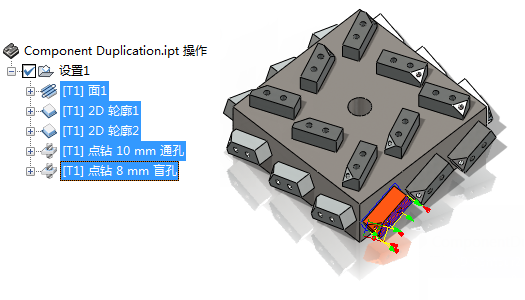

若要创建组件样式,请执行以下步骤:
  1. 首先为要阵列化的零件创建操作。
  2. 通过单击鼠标右键并从弹出式关联菜单中选择“添加至新文件夹”,向新文件夹中添加操作。

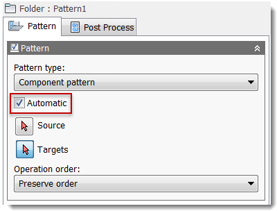

  3. 在新创建的文件夹上单击鼠标右键,然后从弹出式关联菜单中选择“新建样式”以打开“样式”操作对话框。
  4. “样式类型”下拉菜单中选择“组件样式”
  5. 单击“源”按钮,然后选择零件的组件。
  6. 单击“目标”按钮或选中“自动”复选框以根据源组件的所有实例自动排列刀具路径。
  7. 最后,从“操作顺序:”下拉菜单中,选择阵列是应根据刀具或操作对操作进行重排序,还是在阵列中保留操作原有的顺序。
