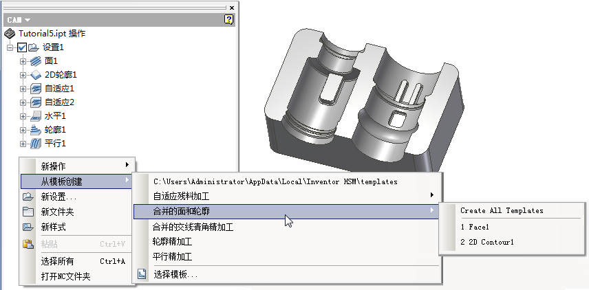

可以使用“从模板创建”菜单项(也可以从 CAM 浏览器弹出式关联菜单访问)从模板创建新操作。所有存储在上次选择的模板文件夹中的模板将会自动列于该菜单项之下。如下图所示,组合模板作为子菜单列出,支持您轻松为所有操作模板创建操作(“创建所有模板”)或者从各个操作模板创建操作。
