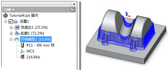

您可以在计算刀具路径的同时,在 Inventor CAM 中预览和模拟刀具路径。如果您需要花一些时间来计算某个刀具路径,可以通过在任务管理器(如果可见)中单击“隐藏”按钮继续工作。
如果选择计算操作,则预览会显示在该点之前生成的刀具路径。这非常有助于在过程早期发现不正确的参数(例如,不正确的加工边界),而不必等待计算完成。
部分生成的环绕等距刀具路径预览
