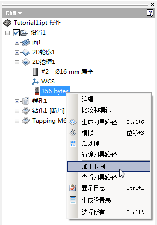

计算操作的加工时间是制造流程中非常重要的一个环节。Inventor CAM 可以为选定操作高度准确地测量和计算加工时间。从 CAM 浏览器中,在操作的刀具路径组件上单击鼠标右键,然后从弹出式关联菜单中选择“加工时间”
显示选定刀具路径的加工时间
