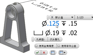

添加或编辑孔/螺纹注释
  1. 在功能区上,单击“标注”选项卡 “常规标注”面板 “孔/螺纹注释” 。
  2. 选择孔特征。
  3. (可选)执行以下任意操作,然后单击以放置孔注释:
    • 在关联菜单中单击“与几何图元对齐”,然后选择一条边或轴来确定文本方向。
    • 在关联菜单中单击“选择标注平面”,或者使用 Shift 快捷键,然后选择备用标注平面。
    • 在关联菜单中单击“选择下一个候选平面”,或者使用空格快捷键循环浏览备用平面。
  4. 还可以选择执行以下任一操作:
    • 启用“使用全局精度”复选框或清除该复选框,然后单击下拉列表值以更改精度。
    • 启用“使用零件公差”复选框或清除该复选框,然后单击下拉列表值以更改公差。
    • 若要访问更多选项,请单击小工具栏中的“编辑孔注释”以显示对话框,然后进行任何所需的更改。
  5. 单击“确定”以添加孔/螺纹注释。
  6. 编辑孔/螺纹注释的步骤:
    • 在显示区域或浏览器中选择孔/螺纹注释,单击鼠标右键,然后从关联菜单中选择“编辑”。
    • 在显示区域或浏览器中双击孔/螺纹注释。
    更改所需的值,然后单击“确定”。
