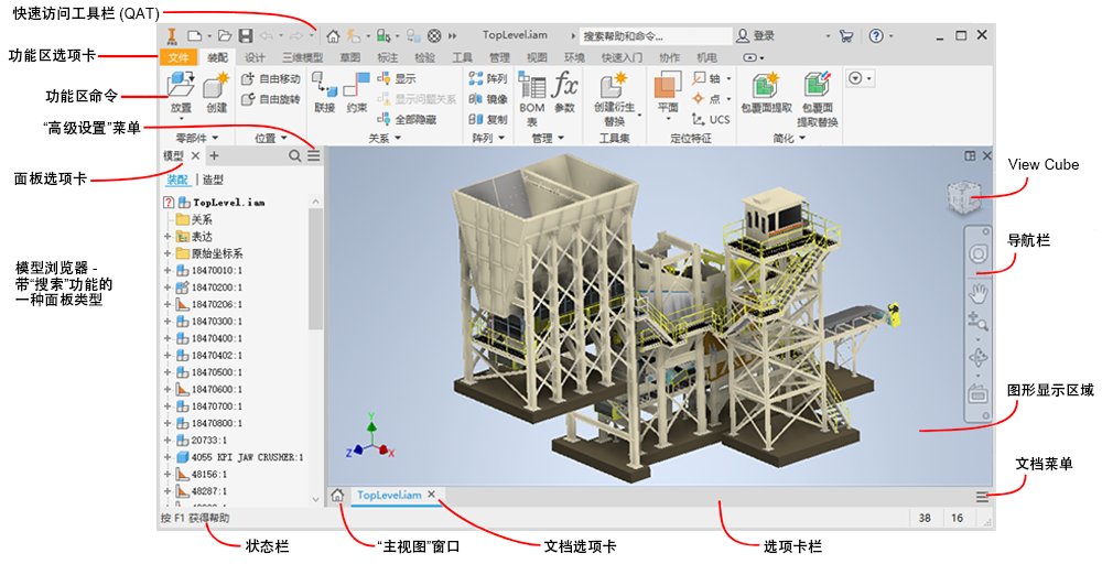

主窗框 (PWF)
  • 快速访问工具栏 - 支持快速访问少量的一组命令,可自定义。
  • 功能区选项卡 - 包含命令和环境。
  • 功能区命令 - 与激活文档类型相关的命令。
  • 面板选项卡 - 面板显示与激活的文档相关的内容。该面板可以固定在任何应用程序框架中。
  • “高级设置”菜单 - 用于访问激活面板的高级设置。
  • 模型浏览器 - 包含在激活窗口中处理的零部件、工程图或表达视图的面板。该浏览器可以固定在任何窗口中,也可以浮动在显示区域的左侧。
    无论何种文档类型,只要模型浏览器未显示,您就会在图形显示区域的左上方看到此图标 。 单击该图标可显示激活文档的可用浏览器面板。或者,请使用以下方法:
    1. 在功能区中,单击“视图”面板 “窗口”面板 “用户界面”。
    2. 选中/取消选中“模型浏览器”复选框以显示/关闭模型浏览器。
    可以将“模型浏览器”固定到任意 Inventor 窗框。
    有关各个浏览器的详细信息,请参见 Inventor 浏览器
  • 状态栏 - 显示在 PWF 的底部。它表示激活命令所需的下一个动作。
  • 主窗口 - 用于访问主窗口的一个紧凑选项卡。
  • 文档选项卡 - 针对每个打开的文档显示。
  • 选项卡栏 - 包含已打开文档对应的选项卡,以 PWF 或 SWF 形式显示。
  • 文档菜单 - 用于访问“排列”、“平铺”和“切换”命令,您可以在此处关闭部分或所有文档。
  • 图形显示 - 在其中显示模型、表达视图或工程图。
  • 导航栏 - 用于访问可供浏览应用程序窗口的工具。
  • ViewCube - 提供其他视图方向选项。

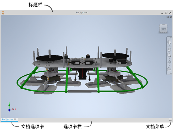

次级窗框 (SWF)
从选项卡栏中拖动某个选项卡并将其放到其他位置时会出现。可以同时打开多个次级窗口。您可以在这些窗口中固定模型浏览器、特性面板和其他文档。如果某个部件以 SWF 形式打开并且您从该部件内打开一个文档,则该文档将在此窗口中打开。
  • 如果采用 SWF 形式,则可以拖动并固定可固定面板(该面板包含模型浏览器、特性面板和测量面板)。
  • 选项卡栏 - 位于窗框底部。以 PWF 的形式显示在状态栏的上方。
  • 状态栏 - 位于 PWF 的底部,将显示上下文命令消息(如果适用)。
