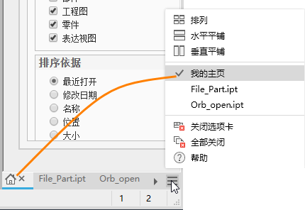

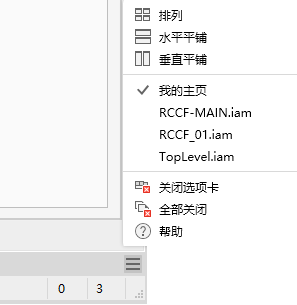

文档菜单
您可以使用窗口选项卡栏右端的“文档”菜单创建窗口布局。
  • 排列 - 在当前窗口中按网格排列所有文档。选项卡组被分散到各个文档中。
  • 水平平铺 - 在当前窗口中按网格水平排列所有文档。选项卡组被分散到各个文档中。
  • 垂直平铺 - 在当前窗口中按网格垂直排列所有文档。选项卡组被分散到各个文档中。
  • 文档列表 - 显示在窗口中打开的文档的缩略图和文件名。从列表中选择文档以将其激活。
  • 关闭选项卡 - 关闭次级窗口会关闭该窗口中的所有文档。如果任何文档处于已更改状态,则系统会提示您是保存还是放弃所做的更改。在主窗口中关闭选项卡会关闭所有文档,系统会提示未保存的更改,并使 Inventor 任务处于激活状态。
  • 全部关闭 - 关闭所有 Inventor 文档,并将 Inventor 会话保持激活状态。
