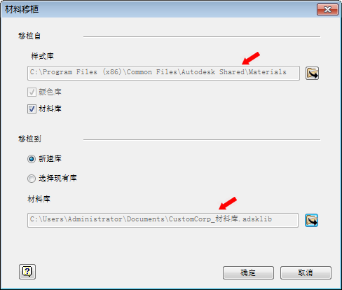

步骤 1:将 Colors.xml 和 Materials.xml 样式移植到新的自定义材料或外观库。注意:不要求设置单独的库,但这样设置可能会更易于管理。
  1. 新建零件。
  2. 在快速访问工具栏上,单击“材料浏览器” - 在浏览器工具栏中,单击“管理”>“移植 Inventor 样式 ”。
  3. 在“移植样式”对话框中,指定“移植自”位置,即在 Inventor 2012 或更早版本中,Materials.xml 和 Colors.xml 文件所在的位置。默认情况下,路径为 C:\Users\Public\Documents\Autodesk\Inventor 2012\Design Data in Windows 7。
  4. 单击“新建库”。
  5. 指定“移植到”位置,通常是 InventorMaterialsLibrary.adsk 文件所在的同一位置。默认情况下,路径为 C:\Users\Public\Documents\Autodesk\Inventor 2014\Design Data\Materials。
  6. 单击“确定”。将创建该库并填充“材料浏览器”/“外观浏览器”的库部分。
  7. 将自定义外观或材料从文档部分或其他库拖放至您的自定义库中。
  8. 关闭浏览器。

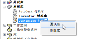

步骤 2:将自定义库添加到处于激活状态且合适的项目文件。
  1. 选择要将库添加到其中的项目。
  2. 在“材料库”节点上单击鼠标右键,然后单击“添加库”。
  3. 浏览并选择要添加到项目中的自定义库。单击“确定”。
  4. 若要使添加的库成为激活库、第一个搜索到或参考的库,请在库节点上单击鼠标右键,然后单击“激活的库”。

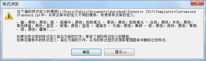

重要信息:
文档模板
对于未使用过样式库,但更愿意在文档模板中保留样式并且根据每个模板管理这些样式的客户,我们强烈建议您将基于样式的模板移植到自定义库,以便保留自定义外观。我们不推荐也不建议在文档中保留外观。
在从模板过渡到样式时,将显示以下消息,并且在多个 Inventor 版本中都会显示。
