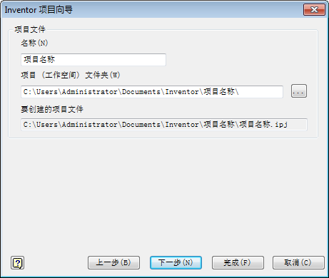

  1. 启动 Inventor。
  2. 在“欢迎”对话框中,单击“项目”。或者,在 Inventor 中,单击“快速入门”>“启动”>“项目”。

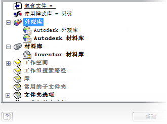

  3. 在“项目编辑器”的上部,为资源管理创建新项目。执行这些操作的目的是为了定义项目名称,并将该项目指向放置材料库的文件夹。

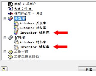

  4. 在“项目文件编辑器”的“外观库”中,在“Inventor 材料库”节点上单击鼠标右键,然后选择“删除库”。在“材料库”中重复此步骤。保存更改。
  5. 必须退出并重新启动 Inventor。重新启动 Inventor 后,项目应如下图所示:

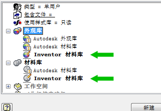

  6. 编辑项目文件。
  7. 在“外观库”/“材料库”节点上单击鼠标右键,然后单击“添加库”。
  8. 浏览到 My_ InventorMaterialLibrary.adsklib 并选择该文件。
  9. 在库节点上单击鼠标右键,然后单击“激活库”。
    注: 添加自定义库后,如果您不需要其他的所有库默认处于可用状态,则可以删除这些库。您始终可以在执行任务期间浏览到这些库,只是它们不能自动可用。
  10. 保存项目更改。

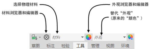

  2. 在 QAT(快速访问工具栏)中,单击“材料浏览器”。
  3. 在“材料浏览器”或“外观浏览器”中,确认 My_InventorMaterialLibrary 是激活库。

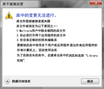

  10. 重要信息:如果在项目文件之间切换时,其中一个库显示错误 ,请退出并重新启动 Inventor 以解决库访问问题。
