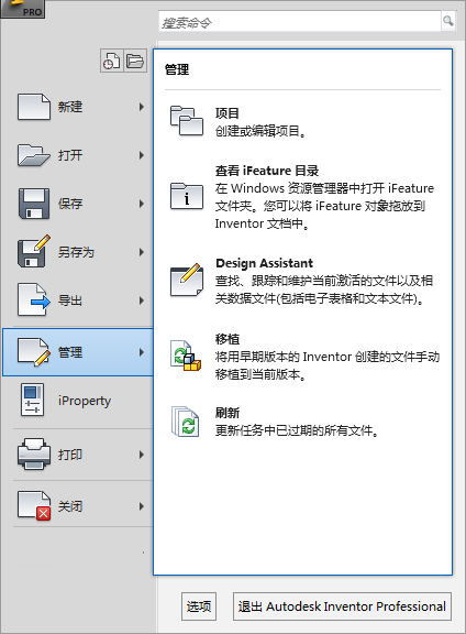

  1. 打开在 Autodesk Inventor 早期版本(最早版本为 Autodesk Inventor 2008)中创建的文件。
  2. 单击 >“管理”>“移植”。
只有当前文件尚未移植时,“移植”命令才可用。
