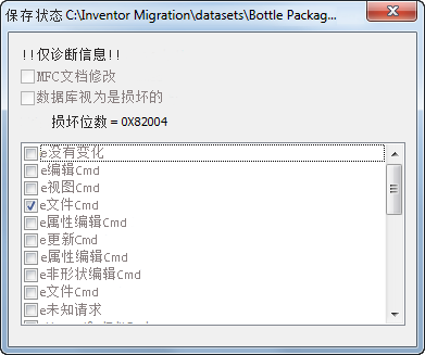

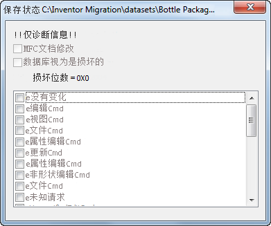

- 在“应用程序选项”对话框的“保存”选项卡中,启用“提示保存移植”。
- 如何标识未移植的数据:
- 可使用“关于 Autodesk Inventor”对话框中的 Ctrl + D 组合键来查看移植标志。
需要移植。
不需要移植。

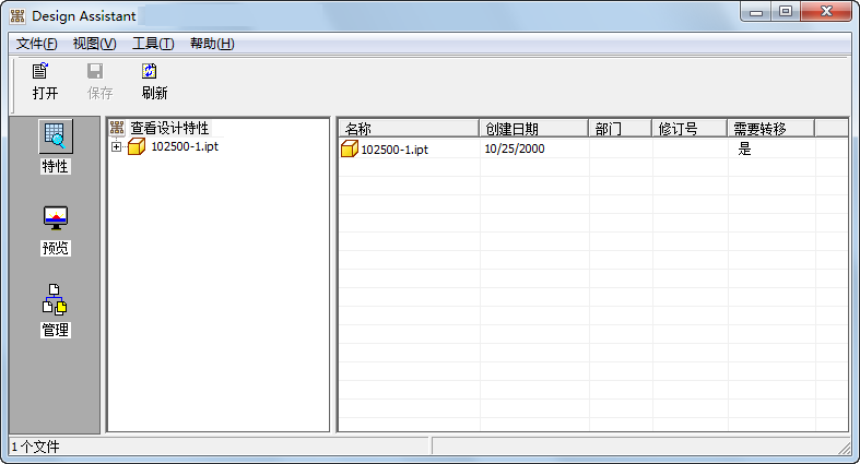

- Design Assistant 将显示未移植文件的列表。

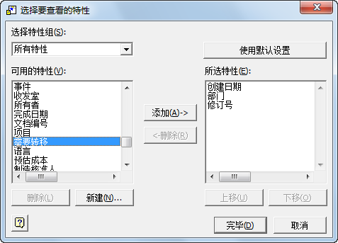

- 打开文件或整个文件夹。在 Design Assistant 中,选择“视图”,然后单击“自定义”以添加名为“需要移植”的列。
注: 选择“视图”
“详细信息”以查看特性列。
可以在 Inventor 中直接打开 Design Assistant 中的文件。
