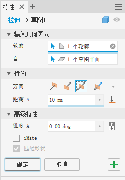

“拉伸”命令使用特性面板来定义特征。如果您不熟悉 Inventor 特性面板,请参见关于特性面板以了解工作流、行为和高级选项(例如面板菜单和高级设置)。请记住,当您在特性面板中从上到下进行操作时,在上一部分中所做的选择会决定下一部分中显示的选项。

  1. 在功能区上,单击“三维模型”选项卡 “创建”面板 “拉伸”
    如果草图中只有一个截面轮廓,将自动选择它。否则,选择草图轮廓。
  2. 位于特性面板顶部的是面包屑导航。面包屑导航的右侧是特征类型。类型可确定要在特性面板中显示的选项。
      指定要创建的特征类型:
    • 实体(默认)- 从开放或封闭截面轮廓创建实体特征。
      提示: 基础特征需要封闭的轮廓或面域来创建实体。

  3. 指定“输入几何图元”。可以使用窗口选择来快速选择同一草图中的多个封闭的截面轮廓。
    注: 使用“从”“到”选项可获得与以前版本中的“距面的距离”“介于”方法相同的结果。
    重要: 在特征预览期间,可以编辑可见草图尺寸,而无需进入草图环境。
    • 截面轮廓 - 默认情况下,截面轮廓选择器处于激活状态,而在以下情况下:
      • 一个截面轮廓 - 如果草图仅包含一个封闭的截面轮廓,其将被自动选中。
      • 多个截面轮廓 - 选择定义所需的拉伸或实体的截面轮廓或面域。

  4. 指定“行为”参数,先从可用选项中进行选择:
    • 方向: 默认 - 仅沿一个方向拉伸。拉伸终止面平行于草图平面。
    • 翻转方向 - 沿与“方向”值相反的方向拉伸。
    • 对称 - 从草图平面沿相反方向拉伸,且每个方向上使用指定“距离 A”值的一半。
    • 不对称 - 使用两个值(“距离 A”和“距离 B”)从草图平面沿相反方向拉伸。需要为每个距离输入值。单击 可使用指定的值反转拉伸方向。
    • 距离 A - 指定起始平面与终止平面之间的拉伸深度。对于基础特征,显示已拉伸截面轮廓或输入的值的负或正距离。拖动操纵器可修改该值。
    • 距离 B - 指定第二个方向上的深度。选中“不对称”时将会显示该选项。

  6. 在“高级特性”部分中,可以指定其他选项。
    • 锥度 A - 设置垂直于草图平面的扫掠斜角,值范围在 0 到 180 度之间。扫掠斜角在两个方向对等延伸。
