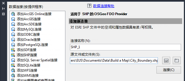

    • “数据连接”窗口中,在“通过提供程序进行数据连接”(位于左侧)下,选择“添加 SDF 连接”
    • 在右边“源文件”下,单击浏览按钮,然后浏览到 City_Boundary.sdf 样例文件。单击“连接”
      使用“数据连接”窗口将要素添加到地图
    • “模式”下,单击“添加到地图”
  3. 将道路数据添加到地图。
    • 在右边“源文件”下,单击浏览按钮,然后浏览到 Roads.shp 样例文件。单击“连接”
    • 单击“添加到地图”
    • 关闭“数据连接”窗口。
