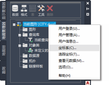

    • “任务窗格”切换到“地图管理器”
    • “当前图形”条目上单击鼠标右键,然后选择“坐标系”
      通过“地图管理器”设置坐标系。
    • 输入 CA-I,并单击“确定”以设置坐标系。
