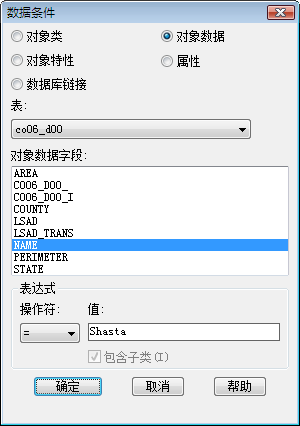

  1. build_map1.dwg 文件中,依次单击“常用”“数据”“定义查询”
  2. “定义附着图形的查询”对话框中的“查询类型”下,单击“数据”
  3. “数据条件”对话框中,选择“对象数据”选项。
  4. “对象数据字段”列表中,选择“名称”。
    注:
    请勿更改“表”设置。
  5. “操作符”设置保留为 =。对于“值”,输入 Shasta
    为查询定义数据条件。
    查询区分大小写。确保按所示输入。
