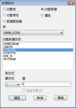

本教程中的图形具有已输入信息的对象数据表。在此练习中,您将使用对象数据作为查询条件。在稍后的练习中,您可以使用对象数据以新数据格式创建要素类。
如果已连接到 Internet,播放视频可以了解如何查询对象数据。在视频的下面列出了此过程的步骤。 |
根据对象数据创建查询的步骤
指定直径大于 8 英寸的下水道管道。
只有直径大于 8 英寸的下水道线才会显示。
