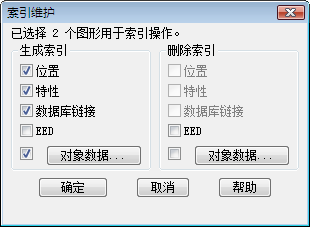

创建对象数据索引的步骤
选择左侧除“EED”之外的所有选项。

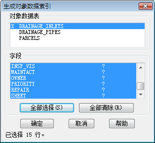

选择数据表,然后选择其数据字段。
已创建索引。使用图形时,请定期重复执行此步骤以更新和重新创建索引。
