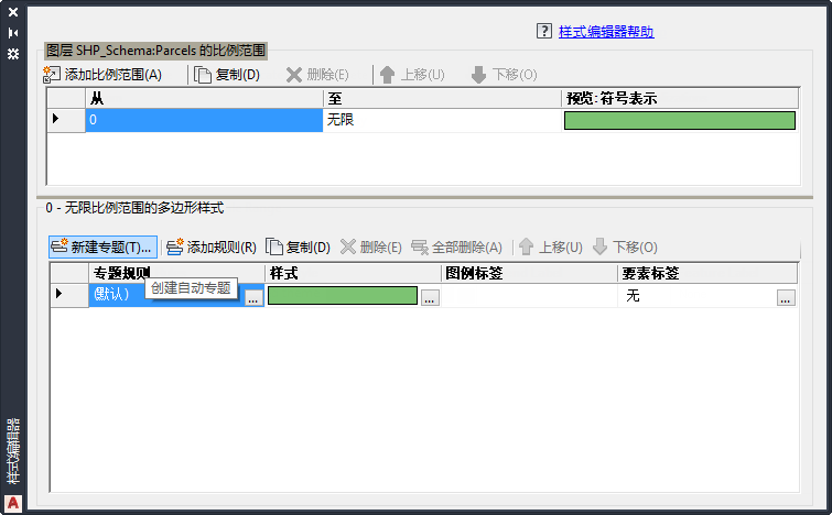

    • 显示管理器中,选择 Parcels 图层,然后单击“样式”
      注: 如果样式编辑器已固定,请将光标移动到它上面以使其显示。它可能固定在应用程序窗口的左侧。
    • 样式编辑器中的“0 - 无限比例范围的多边形样式”下,单击“新建专题”
      单击“新建专题”为“地块”图层定义专题。
