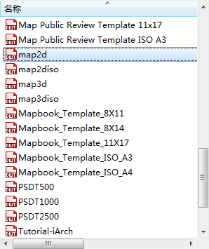

  4. “选择样板”对话框中,选择“map2d.dwt”,然后单击“打开”
    选择“map2d.dwt”
    此文件是一个 AutoCAD 模板,被设置为与 AutoCAD Map 3D toolset 中的二维地图配合使用。
