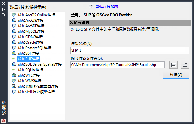

  2. “通过提供程序进行数据连接”(位于左侧)下,单击“添加 SHP 连接”
  3. 单击“源文件或文件夹”(位于右侧)旁的文件图标。
  4. 导航到在其中存储样例数据的文件夹,然后选择 Roads.shp。然后单击“打开”
  5. 单击“连接”将道路 SHP 文件添加为数据源。

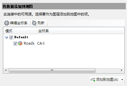

    要添加要素,请首先连接到该要素的源。
  6. “数据连接”窗口中,单击“添加到地图”
    单击“添加到地图”可以查看地图中的数据。
