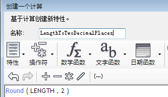

使用操作符执行计算的步骤
例如,如果要乘以特性值,请输入数字或插入要乘以的特性。
要创建复杂的特性计算,请插入 AND 或 OR 操作符,然后插入其他操作符/特性组合。
有关任何表达式元素的帮助,请参见创建表达式 - 参照。
使用函数执行计算的步骤
该表达式为已计算特性的定义。
获得面积或长度的步骤
在数据存储中,Geometry 特性可能具有不同的名称。它始终会列在“特性”列表的“几何图形特性”下。从列表中插入特性。请勿手动更改该特性或替换该特性的值。
