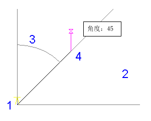

创建对象(例如,直线或圆弧)时,可以通过指定到另一个点之间的方向角和距离来指定点。
选择起点 (1) 和象限 (2)。然后指定到起点之间的方向角 (3) 和距离 (4)。
