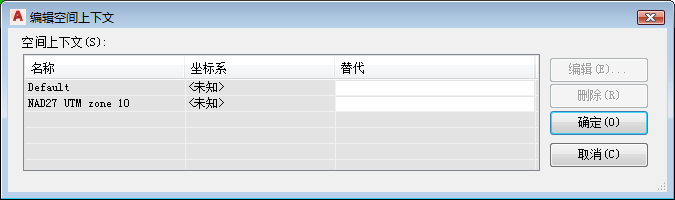

  6. 单击“编辑坐标系”,然后,在“编辑空间上下文”对话框中单击该条目。
    选择条目并单击“编辑”,可以为曲面指定坐标系
  7. 单击“编辑”
  8. “坐标系库”中选择在弹出窗口中看到的坐标系。
  9. 单击“选择”,然后单击“确定”以返回到“数据连接”窗口。
