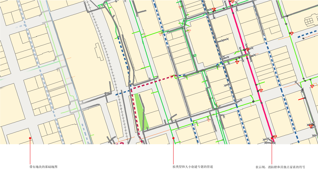

该配水系统地图由存储在一组 SDF 文件中的要素组成。
要素源可以是数据库(例如 Oracle、ArcSDE、SQL Server 或 MySQL)、基于文件的要素源(例如 SDF 或 SHP)、Web 服务器(例如 WFS)或具有要素几何图形数据的表(例如 Microsoft Access)。
连接到要素源后,请选择要包括在地图中的要素类型。每种类型的要素称为一个 要素类 。AutoCAD Map 3D toolset 在地图中显示来自选定要素类的所有要素,并且每个要素类均将成为显示管理器中的一个图层。例如,名为“Roads”的要素类包含各条街道,并在显示管理器中显示在名为“Roads”的图层上。可以将单个样式应用到该图层,然后该图层中的所有街道均将使用此样式。
