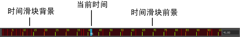

关键帧标记
关键帧标记是“时间滑块”(Time Slider)中的红色(默认)标记,表示为选定对象设置的关键帧。受控关键点是在“时间滑块”(Time Slider)中显示为绿色标记的特殊类型关键帧。请参见受控关键点。
在“时间滑块”(Time Slider)中设定关键帧的厚度
  1. 选择“窗口 > 设置/首选项 > 首选项”(Windows > Settings/Preferences > Preferences)。
    将显示“首选项”(Preferences)窗口。
  2. 在“时间滑块”(Time Slider)区域中,设定“关键帧标记大小”(Key Tick Size)首选项设置。
    关键帧厚度以像素为单位进行测量。最小关键帧厚度为 1 像素,最大关键帧厚度为 63 像素。
