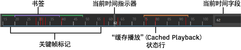

当前时间指示器
当前时间指示器是“时间滑块”(Time Slider)上的灰色块。可以拖动它以在动画中前后移动。

时间滑块书签(Time Slider Bookmarks)
“时间滑块书签”(Time Slider Bookmarks)是沿“时间滑块”(Time Slider)顶部的彩色标记,可标记场景中的事件。书签可让您及时注意特定时刻,当您想要聚焦或亮显场景中的特定区域或时刻时,这非常有用。

“缓存播放”(Cached Playback)状态行
“缓存播放”(Cached Playback)状态行是一个蓝色条带,用于显示当前场景的“缓存播放”(Cached Playback)数据的情况。“缓存播放”(Cached Playback)是 Maya 用于提高动画播放速度的一种方法,通过将动画存储在内存中并仅重新计算已更改的动画部分(而不是在整个时间范围内更新整个场景)来实现这一目的。

关键帧标记
关键帧标记是“时间滑块”(Time Slider)中的红色(默认)标记,表示为选定对象设置的关键帧。受控关键点是在“时间滑块”(Time Slider)中显示为绿色标记的特殊类型关键帧。请参见受控关键点。

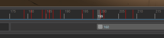

在“时间滑块”(Time Slider)上选择关键帧
若要在“时间滑块”(Time Slider)上选择关键帧,请按住 Shift 键并选择该关键帧。如果需要在“时间滑块”(Time Slider)上选择一系列关键帧(例如,使用时间滑块书签(Time Slider Bookmarks)时),请按住 Shift 键并在“时间滑块”(Time Slider)上拖动。
