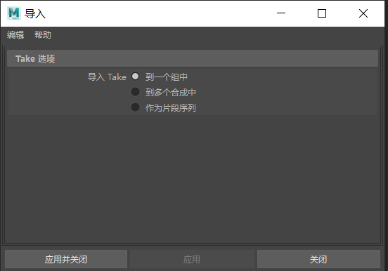

Take 选项(Take Options)
导入(Import)选项
Autodesk MotionBuilder 导出可能内含多个动画或 Take 的 FBX 文件。使用这些设置可定义您希望 FBX Take 在“时间编辑器”(Time Editor)中如何显示。
到一个组中(Into a Group)
所有 Take 成为组片段内包含的单独片段。请参见将多个片段合并为组片段。
到多个合成中(Into Multiple Compositions)
每个 Take 将变为一个片段并插入新合成中。请参见通过时间编辑器合成创建多个动画故事。
作为片段序列(As a sequence of clips)
每个 Take 将变为一个片段并沿动画轨迹并排放置。
