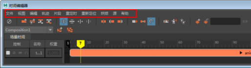

时间编辑器菜单栏
以下是可从“时间编辑器”(Time Editor)用户界面 (UI) 顶部的菜单栏中获得的选项。但是,许多选项和命令也可通过在“时间编辑器”(Time Editor)中的不同对象上单击鼠标右键时显示的上下文菜单获得。有关这些选项和命令,请参见:

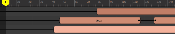

修剪(Trim)
用于设置片段的输入和输出点,这样只有原始源的一部分影响片段。从“编辑模式”(Edit Mode)菜单中选择“修剪”(Trim),然后将光标放到片段的左边或右边。请注意光标外观的变化。拖动光标即可修剪。
片段顶部的负数表示已修剪的帧数。
子片段上的白点表示它因父片段而修剪。如果子片段太小而无法显示,则不显示白点。
已修剪片段上的黑点表示在片段之外有动画。
有关详细信息,请参见时间编辑器片段符号。

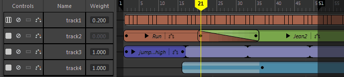

禁用轨迹
通过“禁用”(Mute) 可以暂时禁用轨迹并防止播放。禁用某个轨迹后,它在时间视图中将变暗,且“禁用”(button)按钮将变为红色。
若要禁用轨迹,请执行以下操作:
  • 在名单中单击相应轨迹的“禁用”(Mute)图标 ,或在轨迹上单击鼠标右键并选择“禁用”(Mute)。
  • 若要禁用多个轨迹,请按住 Shift 键并选择这些轨迹,然后单击“禁用”(Mute)图标。
