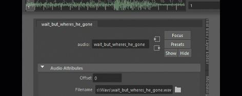

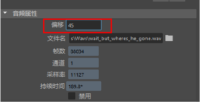

创建音频偏移
如果希望音频文件在与场景中默认帧 0 不同的时间开始播放,请单击相应文件旁边的选项框 。将打开属性编辑器(Attribute Editor),其中包含选定音频文件对应的设置。
在属性编辑器(Attribute Editor)的“偏移”(Offset)字段中输入希望音频开始的帧。
