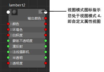

在“节点编辑器”(Node Editor)中可通过以下五种方式查看节点:简单模式、已连接模式、完全模式、查看所有属性或查看自定义属性。

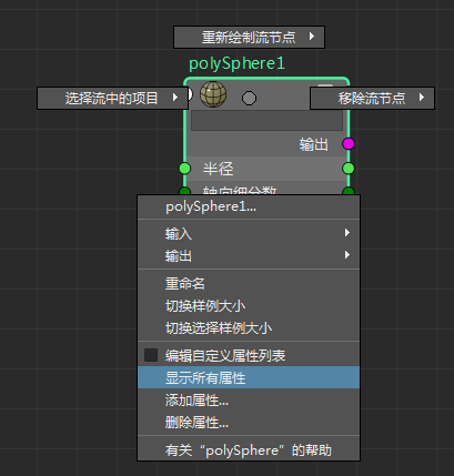

您可以从节点标记菜单中选择“显示所有属性”(Show All Attributes)选项,将节点的完全模式暂时替换为所有属性的列表。所有属性的显示仅对该绘制实例有效。如果对节点重新制图,或者更改节点的视图模式,则必须重新选择此选项才可再次显示其所有属性。请参见“节点编辑器”(Node Editor)标记菜单。对于没有关联自定义属性列表的节点,也可以使用热键 4 显示其所有属性。

			 您也可以自定义针对每个节点显示的属性列表。要创建自定义属性列表,请在节点上单击鼠标右键,然后选择“编辑自定义属性列表”(Edit Custom Attribute List)。创建自定义属性列表后,单击  或热键 4,以在其自定义属性视图中显示选定节点。请参见在“节点编辑器”(Node Editor)中自定义节点属性列表。
此视图模式下的节点未显示有过滤器字段。若要显示过滤器字段,请单击  。
 位于右上角。如果未为节点保存对应的自定义属性视图,则按热键 4 将在完全模式下显示它,
 位于右上角。如果未为节点保存对应的自定义属性视图,则按热键 4 将在完全模式下显示它, 位于右上角。
 位于右上角。
