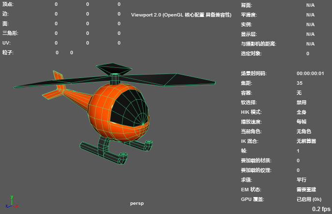

您可以使用平视显示仪 (HUD) 选项在视图面板中显示所有类型的场景信息,例如,当前帧、帧速率、视图轴、原点轴、多边形计数等。
若要在 HUD 中创建或编辑自定义读数,请使用创建自定义平视显示仪读数中所述的 headsUpDisplay MEL 命令。
