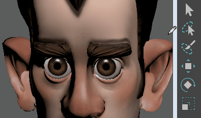

可通过使用图形触笔在所需组件上绘制来选择组件,例如顶点或面。
	 - 选择要选择其上的组件的对象。
- 双击工具箱
		   中的“绘制选择工具”(Paint Selection Tool)。 中的“绘制选择工具”(Paint Selection Tool)。
- 使用“工具设置”(Tool Settings)面板可以设置工具,包括笔刷大小和选择是要选择、取消选择还是在选定和取消选定之间切换组件。
- 设置选择遮罩来选择所需的组件类型。
- 在选定对象上绘制来选择组件。
注: 也可以使用
“拖动选择”(Drag Select)选项来获得类似的工作流,但没有笔刷大小。有关拖动选择的详细信息,请参见
选择多个组件。
