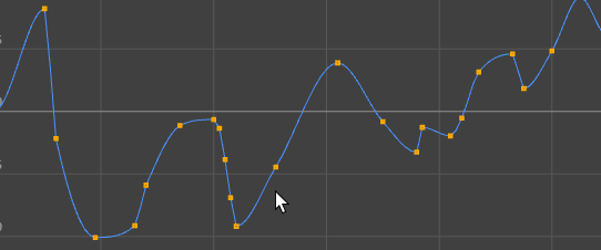

提示:  可以拖动选框,然后按住 Alt 键将其拖动到新位置,以此在场景视图、
“UV 纹理编辑器”(UV Texture Editor)、
“曲线图编辑器”(Graph Editor)和
“摄影表”(Dope Sheet)中重新定位选框。
曲线图编辑器(Graph Editor):拖选并按住 Alt 键以重新定位选择项
