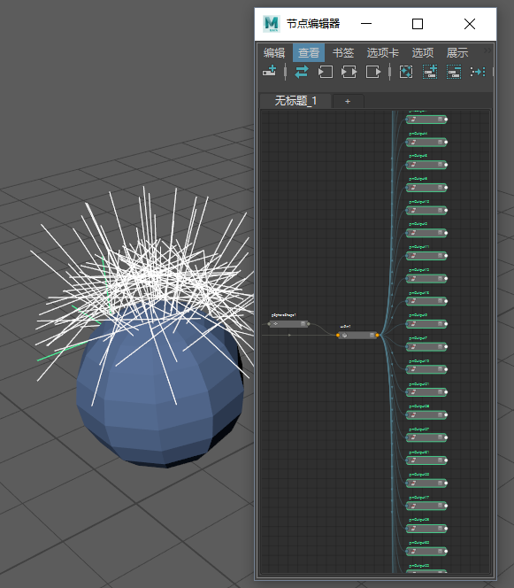

uvPin 节点。下图显示了一个铆钉及其在“节点编辑器”(Node Editor)中对应的节点。单个 uvPin 节点可以表示多个节点,从而可以即时修改此“主节点”。
单个 UV 固定节点可以表示多个节点
