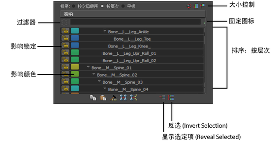

“影响”(Influences)列表
该区域显示绑定到选定网格的所有影响的列表。例如,影响选定角色网格蒙皮权重的所有关节。
提示: 使用“影响”(Influences)列表上方的“大小控制”(Size controls)展开面板并查看更多影响。
“影响”(Influences)列表中,您可以使用以下控件。
过滤器
输入文本以过滤在列表中显示的影响。这样可以更轻松地查找和选择要处理的影响,尤其是在具有复杂装备时。
固定图标
固定影响列表,以仅显示选定的影响。
影响锁定图标
用于在绘制时锁定和解除锁定接收权重的每个影响。
影响颜色按钮
打开“影响颜色”(Influence color)窗口,可以通过该窗口为选定的影响指定新的颜色。
复制权重
单击以复制选定顶点的权重值。请参见复制平滑蒙皮权重
粘贴权重
单击以将复制的顶点权重值粘贴到其他选定顶点。
权重锤
单击以修复其权重导致网格上出现不希望的变形的选定顶点。Maya 为选定顶点指定与其相邻顶点相同的权重值,从而可以形成更平滑的变形。请参见修复平滑权重
移动权重
单击以将选定顶点的权重值从第一个选定对象(源)影响移动到其他选定(目标)的影响。请参见将权重移到其他影响
单击移动权重按钮(或选择“蒙皮 > 编辑平滑蒙皮 > 将权重移动到影响”(Skin > Edit Smooth Skin > Move Weights To Influences))后,选定顶点的权重值将从选定源影响中移除,并重新指定给选定的目标影响。
注: 如果将“归一化权重”(Normalize Weights)模式设定为“交互式”(Interactive),也可以使重新指定的权重归一化。
显示影响
单击以选择影响到选定顶点的所有影响。这可以帮助您解决网格区域中出现异常变形的疑难问题。
反选(Invert Selection)
单击以快速反转要在列表中选定的影响。结合“影响”(Influences)列表的保持和不保持按钮一起使用时,该选项非常有用。
例如,仅选择要处理的影响,然后单击“反选”(Invert Selection)以将选择更改为列表上的所有其他影响。然后,单击以保持所有其他影响。
显示选定项(Reveal Selected)
单击可自动浏览“影响”(Influences)列表,以显示选定影响。处理具有多个影响的复杂角色时,该选项非常有用。

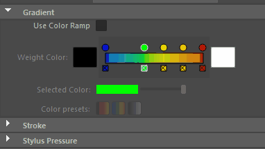

“渐变”(Gradient)设置
使用颜色渐变(Use Color Ramp)
启用时,权重值表示为网格的颜色。这样在绘制时可以更容易看到较小的值,并确定在不应对顶点有影响的地方关节是否正在影响顶点。有关使用颜色渐变的详细信息,请参见使用渐变设置属性
不同的颜色渐变类型
“使用颜色渐变”(Use color ramp)处于启用状态时,可以使用“权重颜色”(Weight Color)渐变和“选定颜色”(Selected Color)选项来自定义颜色渐变。也可以选择其中一个“颜色预设”(Color Preset)选项。
权重颜色(Weight Color)
“使用颜色渐变”(Use Color Ramp)处于启用状态时,该区域可用于编辑颜色渐变。单击渐变任一侧的样例,设定颜色以代表值 0 和 1,或者选择渐变的部分并单击“选定颜色”(Selected Color)样例以重置该颜色。
选定颜色(Selected Color)
单击以打开“颜色选择器”(Color Chooser)窗口,并为颜色渐变的选定部分设定新颜色。仅在“使用颜色渐变”(Use color ramp)处于启用状态时可用。
颜色预设(Color presets)
从预定义的三个颜色渐变选项中选择。
