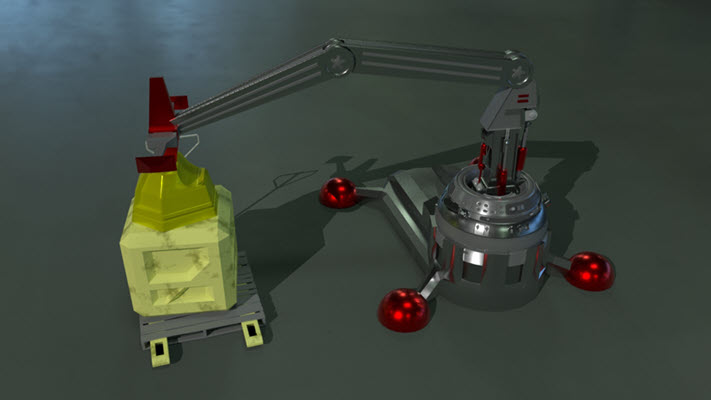

本课程的目标是为机械臂设定动画,使其伸到货箱上方的某个位置,然后拾取货箱并将其移到另一个位置,接着再放下货箱。
完成本课程后,您将了解很多有关骨架层次、IK 和父约束的基本功能。要求具备模型和 IK 的某些初始设置,以便为其设定姿势和关键帧,从而提供逼真的动画。
